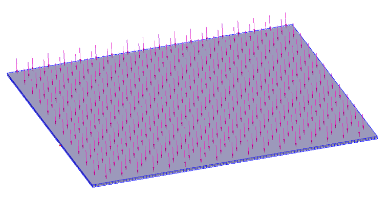

简支 10×10×0.05 m 的简支薄方板在突然施加均匀压力 P=100Pa 的作用下,时间保持不变。求出方板的峰值动力学响应。
采用十六 (16) 个模式来准确估算动力学解,所有模式均假定有 2% 的模态阻尼。

方板被模拟成一个 3D 实体。为了施加铰支座,在板的平面中间处创建了载荷线(图 1)。图 1.

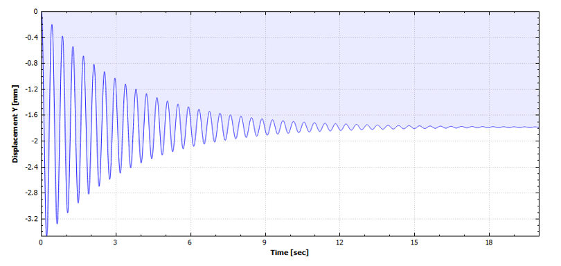

下表列出了峰值。
图 2. 方板中心的瞬态响应演变
| 峰值时间,秒 | 偏移 Y,mm | 曲面应力,MPa | |
| 0.213 | -3.46 | 2.311 | SimSolid,实体模型 |
| 0.210 | -3.52 | 2.41 | 参考,薄方板 |
